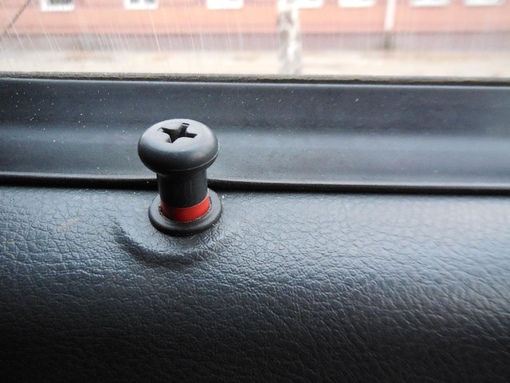

вылетела клипса с правого переднего брызговика. Теперь он болтается на половину,
Добрый вечер, вылетела клипса с правого переднего брызговика. Теперь он болтается на половину, я заказал новую. Скажите, пожалуйста, что могло еще отвалиться и как крепится эта клипса?
Она закручивается, вылетит опять, я за место нее шпингалет закрывания двери классики отпилил и вкрутил, держится на ура
Metgezel Hond
Такие клипсики на алиэкспрессе 200 шт за 150 р, на всю жизнь хватит, крепится к подобной ответной части
G_G
У меня с обеих сторон они отлетели этой зимой. Пока не знаю что делать.
SlavaCD
об колесо не трутся при поворотах? У меня трутся и к арке не прилегают из-за льда со снегом
HostingSponsor
Тоже раза три менял, а также садил с изолентой. В итоге купил гвоздик от девятки и укоротил. Пользуюсь пол года, держится очень хорошо цена 9руб.
