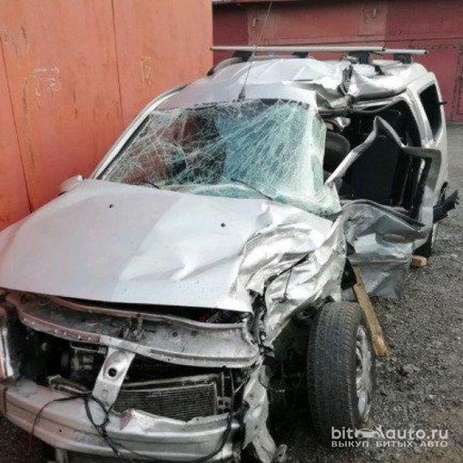

Печаль это когда вот так (взято из интернета). Если гарантия рядом то стоит обратиться...
