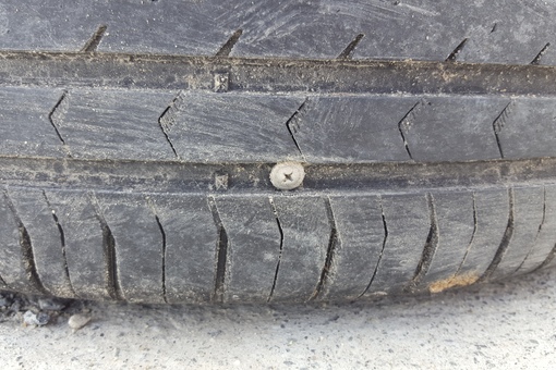

Вчера заклеил в правое заднее, сегодня заднее левое проколол где то
Вчера заклеил в правое заднее, сегодня заднее левое проколол где то.

Я в этом сезоне уже два набора жгутов поставил на этот контик
А у меня на работе, соседи стенды делают и скручивают их на улице саморезами, вся парковка в саморезах и все молчат, всех устраивает. Я пока молчу, еще ни один не поимал в колесо, но находил уже штук 5. Народ странный у нас, сами себе проблемы создает.

Дмитрий, аналогично на работе, а во дворах как после бомбежки
На нормальных шиномонтажках такой вид ремонта считают низшей мерой( чтобы доехать до них) правильно - это клеить латку

только на шарашкиных шиномонтажках ставят шнурки, а на нормальных клеят, может это у нас так .хз
боковые порезы конечно же паяют, клеят, но по протектору зачем паять, для этого есть жгуты специальные. Премиум автомобили разные с колесами на низком профиле резины не комплектуются запаской бывает, вместо нее ремкомплект вот такой, с жгутами и клеем, в инструкции не сказано, что нужно добраться до шиномонтажа и поставить заплату вместо жгута. Да и вообще его уже не вытащить, это место навсегда заклеено жгутом, зачем заплатка? Это же разбортовка, забортовка.
