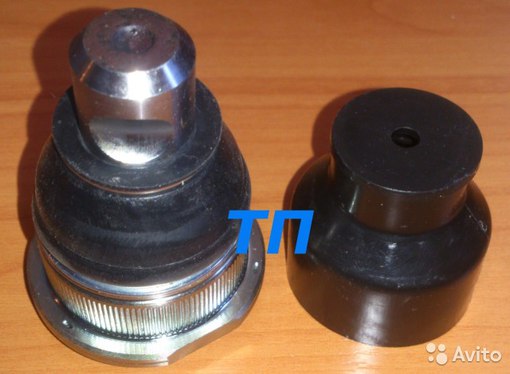

Подскажите пожалуйста, стоит вопрос замены шаровой, есть множество аналогов и они разные. Разница в выемке на конце шаровой на одной она по кругу, на другой только с одной стороны. Машина 2014 г.выпуска.
ставил фенох, пришлось палец шаровой обрезать слишком длинный был и прихватить на сварку, так как стала гулять в посадочном месте, как станет другой вариант попробуй
рычаг передней подвески, (для авто до 06.2013г.) по кругу.
Рычаг передней подвески, (для авто с 06.2013г. по н.в.) с одной стороны . У нас так продают, истины не знаю.
