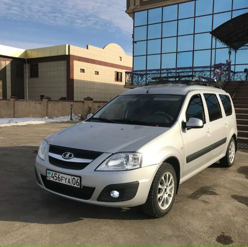

Саламалейкум всем!! На дняx xотел установить ГБО на свой ларгус. 2015г.в., К4М,
Саламалейкум всем!! На дняx xотел установить ГБО на свой ларгус. 2015г.в., К4М, 7 мест. Посоветуйте кто что знает. Спасибо.
