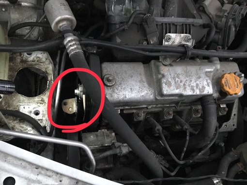

Привет всем! Ребят, помогите пожалуйста! Ищу 11189100115700 кронштейн правой опоры (или его ещё называют гусак). все обыскал, производитель говорит что не выпускает уже. Где можно найти?
через оф. Дилеров узнавали, завод дал ответ что сняли с производства, ни у кого нет этой запчасти(((

Да хрен его знает, в сервисе ещё не сняли, как снимут, хоть фото смогу сделать
сними его. Возми болт целый замерь его диаметр и шаг резьбы (длина между 3 вершинами резьбы делённая на 2). Да высверли этот болт. Если диаметр долта М10х1.5 то сверло 8, 4мм, если М10х1.25 то 8, 7мм и прогани резьбу соответствующим метчиком . Если на кронштейне повреждена резьба окончательно и невозвратно рассверли под диаметр 10мм и поставь обычные болты с гайкой с фторопластовым кольцом и не парся (при том условии что тыльная часть опоры прямая)
если болт М8 там основной шаг 1, 25мм сверло 6, 7мм + метчик М8.
Если М12 (что врят ли) основной М12х1.75 сверло 10.2мм, если М12х1.5 сверло 10.4 мм, если М12х1.25 то 10.7мм, это размеры отверстий под резьбу
