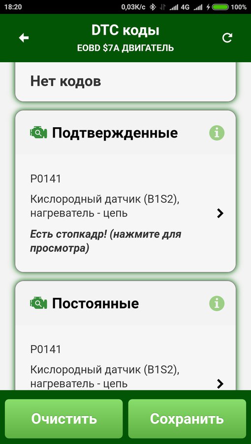

подскажите опасно ездить с такой ошибкой?сегодня
Добрый вечер.подскажите опасно ездить с такой ошибкой?сегодня выскочила

Да ездить то можно, но проблемы будет в бензине расход подскочить может и очень.
Прошить и забыть .

Лямбда зонд вроде как. На Ларгус недорогие. Проще заменить.
Ларгус 2013г.в
145.000 пробег

Нет опасности это лямбда зонд, датчик кислорода!расход топлива может увеличиться, сбрось ошибку если опять выскочит то менять
