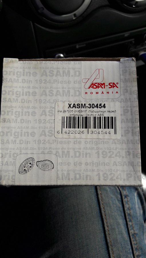

Парни!!! Загудел подшипник передний....есть в наличии вот этот...скажите как он
fable543
Парни!!! Загудел подшипник передний....есть в наличии вот этот...скажите как он ???? Машина с абс 16 год
Большое количество отзывов, говорит что качество полная жопа. Но я ставил рычаг такой фирмы, т.к. тоже на тот момент выбора не было, а шаровая была в очень плачевном состоянии, так вот уже более 30000 прошел на нем, пока отлично, может как повезет?!
veray
Про качество не знаю, а вот АБС скорее всего работать не будет. 30454, пробивается как аналог 6001547686, а это 44 метки. Накуя испытывать судьбу, нет в продаже, закажи, можно и на гудящем поездить немного, дешевле выйдет. Пока мало информации, надо покупать только оригинал 7701207677 или SNR -R 15575, И БУДЕТ ВАМ СЧАСТЬЕ!
