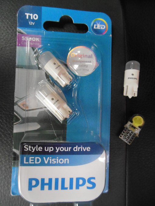

Надоели перегорать дешёвые лампочки с Али... Заказал добротные на Ozon.ru 333 руб. упаковка. Вот как светят днём, в сумерки и ночью.
когда полярность меняешь-светят? Если да, то будут служить долго (если не сварятся от Н4 (полупроводники умирают при 150 С))

нет, не светят. На них керамический цоколь, обозначено где + и -, контактные усики не болтаются. Да, на упаковке написано, что расстояние между габаритным и головным освещением должно быть не менее 50 мм. У нас как раз 5 см.
