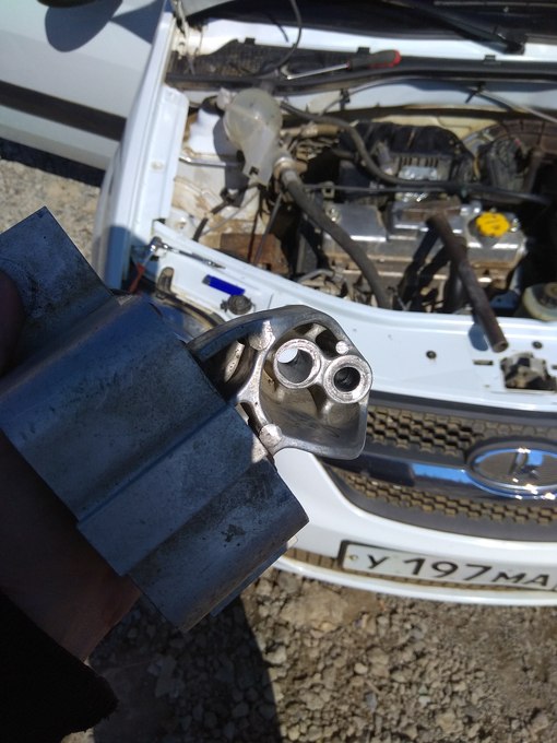

Всем привет ларгусоводы такая проблема рвет шпильки крепления правой опоры двигателя уже в шестой раз если кто ни будь сталкивался с такой проблемой отпишитесь как лечили эту болячку и что за причина может быть
Кронштейн раздолбан.скорее всего поэтому.с завода подушка была затянута слабо, двигатель наклонялся при езде, разбило дюраль и сорвало в первый раз.потом стало постоянно.попробуй поменяй подушку с кронштейном
Проверь другие места крепления двигателя, геометрию. Передними колесами в бордюр упрись и потихоньку трогайся, а понимающий человек смотрит под капот на двигатель.....
